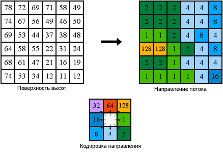

Кодирование направления стока
Показано кодирование направления стока.
Вычисление направление стока на основе метода D8
В методе D8 направление стока определяется направлением наиболее крутого спуска, или максимального понижения, из каждой ячейки (Jenson and Domingue, 1988). Оно вычисляется следующим образом:

Расстояние вычисляется между центрами ячеек. Например, если размер ячейки принять за единицу, расстояние между двумя ортогональными ячейками будет равно 1, а расстояние между диагональными ячейками – квадратному корню из 2. Если максимальное понижение высоты до ближайших ячеек одинаково в нескольких направлениях, область соседства расширяется до тех пор, пока не будет найден самый крутой спуск.
Если найдено направление самого крутого понижения, выходной ячейке дается значение, представляющее это направление.
