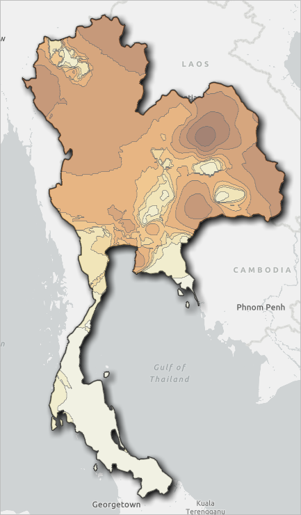

У ГИС-аналитика есть набор данных с точками проб воздуха в Тайланде. Можно использовать инструмент Интерполировать точки для создания поверхности качества воздуха, чтобы прогнозировать значения качества воздуха по всей стране.
