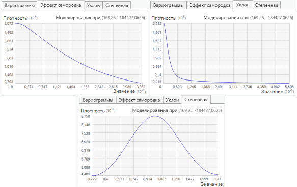

Самородок и b (уклон) должны быть положительными, а α (степень) принимать значения от 0,25 до 1,75. При этих ограничениях параметры оцениваются с использованием REML. Такие модели вариограмм не имеют параметра диапазона или порога, поскольку функции не имеют верхней границы.
В ЭБК можно анализировать эмпирическое распределение оценок параметров, поскольку в каждом местоположении рассчитывается множество вариограмм. На вкладках Самородок, Уклон и Степень отображаются распределения связанных параметров. На приведенном ниже рисунке показаны распределения параметров моделированных вариограмм, которые изображены на предыдущем рисунке:
Показаны распределения самородка, уклона и степени.
Распределения самородка, уклона и степени
Если щёлкнуть другое местоположение на поверхности предварительного просмотра, то распределение вариограмм и распределения параметров вариограмм будут показаны для нового местоположения. Если распределения по области данных меняются несущественно, значит, данные являются глобально стационарными. Распределения должны плавно меняться по области данных, но если в распределениях заметны значительные изменения на малых расстояниях, то увеличение значения Коэффициента перекрытия может сгладить переходы между распределениями.

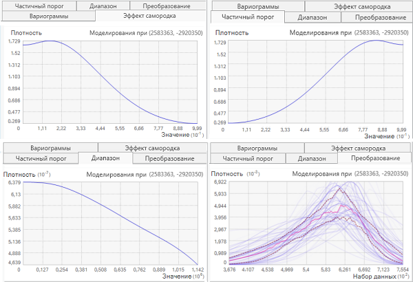

Эмпирический байесовский кригинг предусматривает преобразование по методу нормальных меток для мультипликативного искажения с двумя вариантами базовых распределений: Эмпирическим и Логарифмическим эмпирическим. Для Логарифмического эмпирического преобразования необходимо, чтобы все значения были положительны – в этом случае и результаты интерполяции будут также положительны. Этот вариант подходит данных, которые не могут быть отрицательными, например, количество атмосферных осадков.
Если применяется преобразование, модель простого кригинга используется вместо внутренней случайной функции. Из-за этих изменений распределения параметров меняются на Самородок, Частичный порог и Диапазон.
Если для Типа вариограммы выбраны K-Бесселя или K-Бесселя с исключенным трендом, то для параметра Форма в K-Бесселя будет отображаться дополнительный граф. Также появляется дополнительная закладка Преобразование (Transformation), где показано распределение подобранных преобразований (по одному для каждой имитации). Как и на вкладке Вариограммы, распределение преобразований выделено цветом в зависимости от плотности и показаны линии квантилей.
Показаны распределения самородка, частичного порога, диапазона и преобразования.
Распределения самородка, частичного порога, диапазона и преобразования

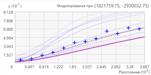

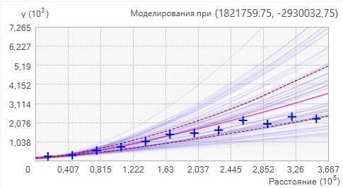

Если вы пытаетесь сделать выбор между Экспоненциальной, Уиттла и их коллег с исключенным трендом, то вы должны выбрать вариограмму, которая обеспечивает лучшее визуальное соответствие эмпирическим вариациям (синие крестики на графике ниже). В идеале, эмпирические вариации должны попадать в середину спектра вариограмм. Например, на рисунке ниже синие крестики не попадают в середину спектра вариограммы (большинство попадает в верхнюю часть спектра):
Эмпирические вариации не должны попадать в середину спектра.
Вместо этого, следующие вариограммы должны быть предпочтительными, так как синие крестики попадают в середину спектра вариограмм:
Эмпирические вариации попадают в середину спектра.
