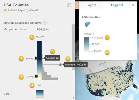

В разделе Стиль слоя Стиль слоя для слоев, у которых выбран стиль Числа и Количество, бегунок стиля - это инструмент, применяемый для визуализации данных с использованием значений. Бегунок состоит из трех компонентов: бегунок, гистограмма и значения минимума и максимума. В зависимости от основного выбранного атрибута Scene Viewer автоматически рассчитывает распределение данных и другую статистику. Это определяет положение бегунка, генерирует гистограмму и определяет максимальное и минимальное значения. Легенда также отражает цвета и значения бегунка стиля. На следующем рисунке показаны три компонента бегунка стиля и их взаимосвязь с легендой для данных округов США:
Компоненты бегунка стиля
Цифры на изображении соответствуют следующим элементам интерфейса:
Один Верхняя метка
Пять Величины
Два Нижняя метка
Шесть Среднее
Три Минимальное значение
Семь Верхнее значение легенды
Четыре Максимальное значение
Восемь Нижнее значение легенды

У бегунка есть две метки-манипулятора: верхняя и нижняя. Эти метки-манипуляторы устанавливают диапазон значений и цветовую шкалу; значения за пределами этого диапазона отображены в верхнем и нижнем тонах. Когда вы изменяете положение этих меток-манипуляторов, вы влияете на визуализацию данных в сцене, и эти изменения отражаются также на более высоких и более низких значениях в легенде.
В точечных слоях перемещение метки изменяет цвет и размер. Для всех остальных типов слоев при перемещении меток меняется только цвет.
Минимальное и Максимальное значения
Значения минимума и максимума определяют минимальную и максимальную границы распределения данных. Изменение этих значений влияет на вид бегунка и размер интервалов гистограммы. Однако это не отражается на распределении данных, визуализация и легенда сцены также остаются прежними. Настройка этих значений может быть полезна, когда данные сконцентрированы у одного края бегунка, а вам надо, чтобы при перемещении меток символы увеличивались на меньшую величину.

Гистограмма отображает распределение данных для основного выбранного атрибута. Вы можете навести курсор на каждый интервал и получить значение счетчика количества объектов с этим значением интервала, а также навести курсор на значок среднее , который указывает среднее значение для этого атрибута. Например, на представленном выше изображении вы видите 52 округа США с населением 140000, а средняя численность населения округа равна 100665.
