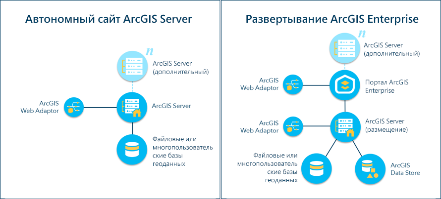

ArcGIS Server является основным компонентом платформы ArcGIS Enterprise, которая является современной Веб-ГИС системой. ArcGIS Server может быть развернут как автономная система или интегрирован с ArcGIS Enterprise.
Схема базового развертывания ArcGIS Enterprise
Модель безопасности для автономного сайта ArcGIS Server определяется администратором сервера. В базовом развертывании ArcGIS Enterprise варианты публикации и безопасности определяются администратором портала, заменяя те, что используются на сайте автономного развертывания ArcGIS Server.
ArcGIS Server и ArcGIS Enterprise обеспечивают надежную и эффективную встроенную проверку подлинности и содержат хранилище идентификаций, которые применяются по умолчанию. ArcGIS Enterprise и автономное развертывание ArcGIS Server поддерживают аутентификацию на веб-уровне и через внешних провайдеров аутентификаций. Если настроен такой провайдер, аутентификация пользователя выполняется через его хранилище учетных записей.

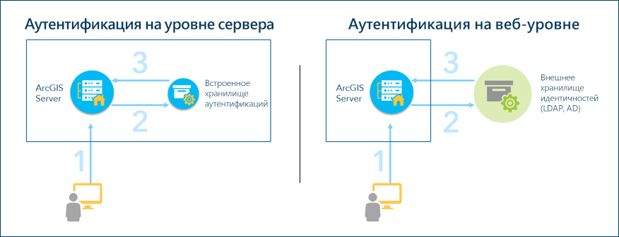

Как показано на приведенной ниже схеме, аутентификация на уровне сервера выполняется полностью на сайте сервера, в то время как аутентификация на веб-уровне основывается на внешнем хранилище для проверки учетных данных пользователя.
Модели авторизации автономного развертывания ArcGIS Server
Встроенное хранилище учетных записей управляется в ArcGIS Server Manager, если оно настроено. Информация о пользователях и ролях хранится в хранилище конфигурации сервера и только ArcGIS Server имеет доступ к этой информации. Пользователи проходят аутентификацию в хранилище учетных записей с помощью токенов – строк зашифрованной информации, содержащих имя пользователя, время истечения срока действия токена и другую конфиденциальную информацию.
Для автономных сайтов ArcGIS Server можно настроить множество типов систем аутентификации веб-уровня. К ним относятся Директории упрощенного протокола доступа к каталогам (LDAP), аутентификация сертификата клиента, основанная на инфраструктуре открытых ключей (PKI), и Интегрированная аутентификация Windows (IWA).
