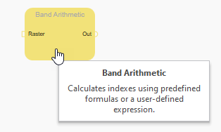

  5. Когда все необходимые растровые функции будут добавлены в редактор, наведите курсор на растровую функцию, которую нужно связать с другой растровой функцией.
    Появятся точки подключения.
    Подключения функций растра
    Элементы подключения видны рядом с подписями Растр и Выход в функции.
