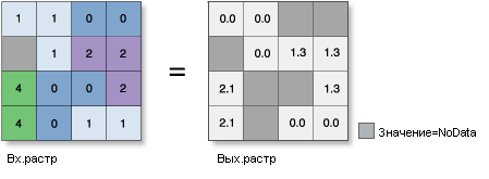

Вычисляет гиперболический ареа-косинус пикселов в растре.
Иллюстрация ACosH
