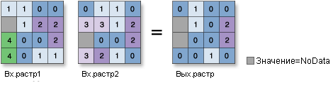

Побитовые инструменты оценивают бинарные представления входных значений по принципу пиксел-за-пикселом. Для каждого бита в побитовом представлении выполняется булева операция.
Логика работы различных побитовых инструментов показана в следующих сценариях. Стрелки используются для обозначения хода операции конвертации входных значений в бинарные представления по основанию 2, анализа и возвращения результата в виде десятичных 10) значений.
Более подробно о том, как работает Побитовый оператор And
Для побитового оператора And для каждого бита, где оба входных значения 1, выходное значение равно 1. Если один или оба бита равны 0, выходное значение бита 0.
