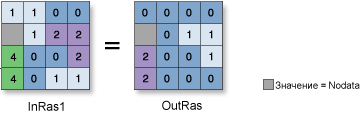

Иллюстрация Побитовый Right Shift
Побитовый Right Shift InRast1 на константу 1.

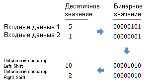

Более подробно о том, как работает Побитовый оператор Right Shift
Стрелки на следующих рисунках показывают, что входные значения сначала конвертируются в бинарное представление, затем применяется побитовая логика к каждой паре битов, которые представляют эти значения, и в итоге значения конвертируются обратно в десятичное представление.
Для функции Right Shift (побитовый) значение для каждого бита смещается вправо на количество битовых позиций, заданное во вторых входных данных. Значение, присваиваемое самому правому биту, будет потеряно. Эффект сдвига вправо на один бит приведет к делению на 2 с округлением.
Пример побитовых операторов Left Shift и Right Shift
Это пример побитовых операторов Left Shift и Right Shift
