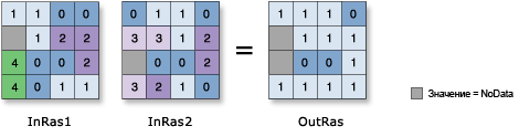

Выполняет Булеву операцию ИЛИ (OR) для значений ячеек двух входных растров.
Если одно или оба входных значения истинны (ненулевые), выходное значение 1. Если входные значения ложные (нулевые), выходное значение будет 0.
Иллюстрация булева оператора Or
