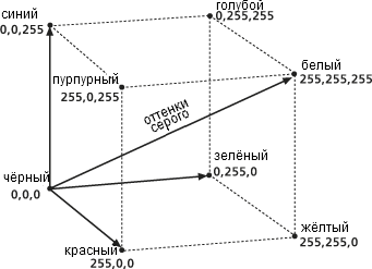

RGB цветовая модель
RGB – это цветовая модель на основе дополнительных первичных цветов. На экране электронно-лучевой трубки (ЭЛТ) каждый пиксел (элемент картинки) состоит из триады цветов люминофора: красный, зелёный и синий. Свет излучается и отображается с интенсивностью, при которой эти цвета проецируются электронной трубкой. Просматривать цвета в пространстве можно с помощью куба RGB, показанного на следующем рисунке:
В цветовой модели RGB:
Красный - задает интенсивность красного в целочисленном диапазоне от 0 до 255. Уровень красного 0 означает отсутствие этого цвета, т.е. красный свет не отражается. Цвет, где красный установлен на 255, будет ярко красным или полностью насыщенным.
Зеленый - задает интенсивность зеленого в целочисленном диапазоне от 0 до 255. Уровень зеленого 0 означает отсутствие этого цвета, т.е. зеленый свет не отражается. Цвет, где зеленый установлен на 255, окажется ярко зеленым или полностью насыщенным.
Синий - задает интенсивность синего в целочисленном диапазоне от 0 до 255. Уровень синего 0 означает отсутствие этого цвета, т.е. синий свет не отражается. Цвет, где синий установлен на 255, окажется ярко синим или полностью насыщенным.
В цветовой модели RGB, чисто серые оттенки получены путём комбинирования равных количеств всех трёх значений цветов: красного, зелёного и синего. Если все эти три значения установлены на 255 (255,255,255), цвет будет белым, и наоборот, если все три значения цвета установлены на 0, цвет будет черным. Таким образом, для оттенков серого остаются значения от 1 до 254. Человеческий глаз различает приблизительно 20 оттенков серого.
