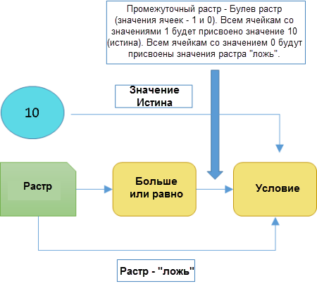

Определяет значения пикселов выходного растра на основании оценки по условию если/то каждого входного пиксела. Возвращает значения пикселов Истинного растр если при оценке условия получено значение Истина (1) или возвращает значения пикселов Ложного растра, если при оценке условия получено значение Ложь (0). Этот критерий задается выходными данными логической математической функции, которая является входным Растром.
Функция Условие должна обрабатываться растровой функцией из категории Математические: Логические, например, функцией Больше чем. Выходными данными логической функции является растр с логическими значениями (1 и 0). При использовании функции Условие, всем пикселам со значениям 1 будет присвоено значение Истинного растра, а всем пикселам со значениям 0 присвоены значенияЛожного растра.

Если либо Истинный растр, либо Ложный растр с плавающей точкой, выходной растр будет содержать значения с плавающей точкой. Если и Истинный растр и Ложный растр являются целочисленными, выходной растр также будет целочисленным.
Если параметр Истинный растрили константа не указан, значение NoData будет присвоено тем ячейкам, которые удовлетворяют условию Истина.
Если во входных пикселах встречается значение NoData, значения соответствующих выходных пикселов также остаются NoData.
Если Растр является одноканальным растром, и либо Истинный растр, либо дополнительный Ложный растр является константой - результат будет в формате одноканального растра.
Если входной растр многоканальный, выходной растр также будет многоканальным. Выходной растр также будет многоканальным, если либо истинный входной, либо дополнительный ложный растр являются константой. Число каналов всех многоканальных растров должно быть одинаковым.
Функция выполнит операцию для каждого канала растра условия, используя соответствующий канал другого входного растра. Если растр условия многоканальный, а истинный или ложный входной растр - константа, функция выполнит операцию со значением константы для каждого канала многоканального растра.
