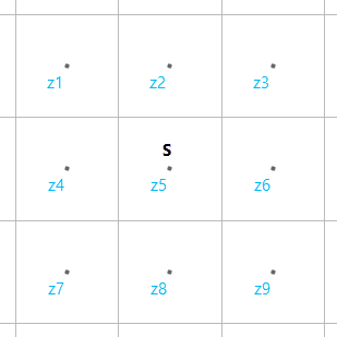

Алгоритм формирования поверхности расширяет алгоритм использования сети
Для нахождения поверхности стоимости только на основе значений максимального уклона в каждой ячейке, вы можете также использовать алгоритм формирования поверхности. Этот алгоритм схож с алгоритмом кратчайшего пути, который используется в устаревших инструментах расчета стоимостного расстояния, но теперь в нем присутствует дополнительный шаг для аппроксимации накопления стоимости, что позволяет уйти от перемещения в одном из восьми направлений по сети, соединяющей центры ячеек. Это называется Эйкональный шаг. Краткое описание методики приведено ниже, более подробную информацию см. в статье Sethian, 1999.
Для понимания этого алгоритма в контексте, вы будете вычислять накопленную стоимость z5 для центральной ячейки. Допустим, вы знаете все значения накопления стоимости в окрестности zi. Также, из входного растра стоимости, вы знаете значение уклона S в центральной ячейке.
Окрестность высот 3 на 3 вокруг центральной ячейки
Рис 4. Алгоритм формирования поверхности вычисляет высоту z5 для центральной ячейки, выполняя множественную аппроксимацию этой высоты, используя значение уклона из входного стоимостного растра сопротивления в центральной ячейке, вместе с известными высотами zi для соседних ячеек.
Например, одна аппроксимация для z5 может быть вдоль диагонали, соединяющей z3 и z5, где z5 = z3 + 1.4 * размер ячейки S, как показано на рисунке ниже. В этом примере S — значение из входного растра стоимости — интерпретируется как уклон для треугольника abc. Для всех таких аппроксимаций, основанных на сетевом алгоритме, для расчета накопления стоимости в z5 используется только значение уклона в z5. Это отличается от устаревшего сетевого алгоритма, в котором использовалась средняя стоимость для пары ячеек.

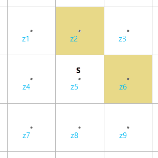

Барьеры, связанные ребрами
Барьеры в инструментах Накопление расстояния и Распределения по расстоянию - это входные ячейки, через которые перемещение невозможно. Они представлены как ячейки NoData во время вычислений. Они указываются либо открыто, как параметр инструмента или закрыто, как значения NoData в одном из других входных растров (например в стоимостном растре сопротивления). В первом случае они растеризуются и меняются на NoData в стоимостном растре. Поскольку алгоритм формирования поверхности не может понизить оценку высоты барьерной ячейки, он находит способ обойти ее.
Алгоритм формирования поверхности использует все 8 соседних ячеек для нахождения оценки высоты. Ячейки-барьеры, связанные углами, не мешают использованию соседней по диагонали ячейки для получения оценки высоты. На рисунке ниже оценка высоты для z5 может быть получена из z3, хотя ячейки z2 и z6 являются барьерами.
Сетка для барьеров, связанных углами
Если ячейки z2 и z6 составляют часть линейного барьерного объекта, такого как канал или река, такое поведение будет игнорировать барьер. Чтобы предотвратить это, алгоритм формирования поверхности отдает предпочтение связанным барьерным ячейкам по сравнению со связанными ячейками, не являющимися барьерами. Это означает, что во входной стоимостной растр добавляются ячейки NoData, для гарантии того, что все имеющиеся барьерные ячейки содержат общие ребра. На рисунке выше, и ячейка z5, и ячейка z3 могут стать барьерными ячейками.
При использовании барьеров в своем анализа согласуйте поведение и скорректируйте размер ячейки анализа таким образом, чтобы связность вокруг барьеров сохранялась. Вы можете использовать инструмент Фокальная статистика для расширения растровой версии линейных объектов, чтобы использовать их либо как барьеры, либо как линейную сеть, которая не должна интерпретироваться как смежные барьерные ячейки.
