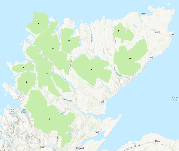

ГИС-аналитик хочет провести предварительный обзор приложений для ветроэлектростанций, чтобы определить те, которые перекрывают природные территории или видны в пределах этих ландшафтов. Чтобы построить область видимости для окрестностей каждого природного ландшафта, сначала необходимо создать представляющие каждый из них точечные объекты. Инструмент Найти центроиды может использоваться для построения центроида для каждой природной территории.
Центроиды для природных территорий в Шотландии

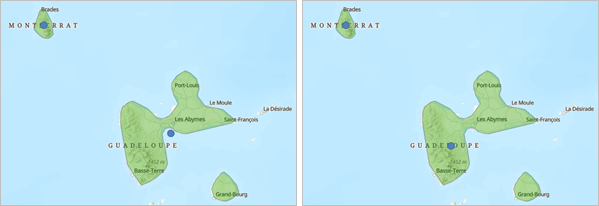

  • Расположение центроидов указывает, где будут расположены выходные центроиды. Если задано В истинном расположении центроиды (по умолчанию), выходные точки будут расположены в истинном центроиде, в том числе для объектов, у которых истинные центроиды попадают за границы входного объекта. Если задано Содержится внутри каждого входного объекта, выходные точки будут расположены в ближайшей точке к истинному центроиду, при этом оставаясь в границе входного объекта.
    Центроиды, содержащиеся внутри входных объектов, и истинные геометрические центроиды
    Показана разница в результирующих слоях, когда возвращаются истинные геометрические центры (первое изображение) или когда возвращаются центроиды, которые содержатся внутри входных объектов (второе изображение).
