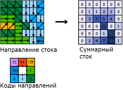

Инструмент Суммарный сток вычисляет суммарный сток как суммарный вес всех ячеек, впадающих в каждую ячейку вниз по склону выходного растра. Если не предоставлено растра весов, каждой ячейке назначается вес 1, а значением ячеек выходного растра является количество ячеек, впадающих в каждую ячейку.
На диаграмме ниже рисунок наверху слева изображает направление перемещения из каждой ячейки, а правый верхний рисунок – количество ячеек, впадающих в каждую ячейку.
Определение суммарного стока
Ячейки с высоким суммарным стоком – это участки концентрированного стока; они могут быть использованы для определения русел водотоков. Это описано в разделе Определение сетей водотоков. Ячейки с суммарным стоком, равным нулю, – это локальные топографические пики; они могут быть использованы для выделения хребтов или линий водораздела.
