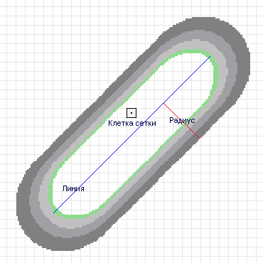

Показаны сегмент линии и подобранная для него поверхность ядра.
Приведенный выше рисунок показывает сегмент линии и подобранную для него поверхность ядра. Вклад сегмента линии в плотность равен значению поверхности ядра в центре ячейки растра.

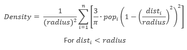

Прогнозирование плотности для точек
Прогнозированная плотность в новом местоположении (x, y) определяется следующей формулой:
Прогнозированная формула плотности
, где:
  • i = 1,…,n являются входными точками. В сумму включаются только точки, которые попадают в пределы радиуса расстояния от местоположения (x, y).
  • popi – значение Поля генеральной совокупности точки I, что является дополнительным параметром.
  • disti – расстояние между точкой i и местоположением (x, y).

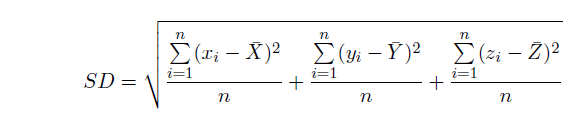

Есть два метода вычисления стандартного расстояния: взвешенное и нет.
Невзвешенное расстояние
Уравнение невзвешенного расстояния
, где:
  • x i , y i и z i являются координатами объекта* i *
  • {x̄, ȳ, z̄} представляют собой усредненный центр объекта
  • *n * равно общему числу объектов.

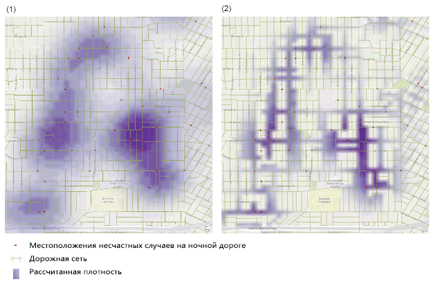

На рисунке ниже показаны результаты вычисления плотности ядер для точек дорожно-транспортных происшествий в ночное время в Лос-Анжелесе (данные доступны на городском портале Los Angeles County GIS Data). Оценка плотности без барьера показана слева (1), а с барьером по обеим сторонам дороги — справа (2). При наличии барьера инструмент обеспечивает значительно лучшую оценку плотности, так как расстояние измеряется вдоль линий дорожной сети, а не используется кратчайшее расстояние между двумя инцидентами.
Плотность ядер с барьерами и без них
Показана оценка плотности ядер без барьеров (1) и с барьерами по обеим сторонам дороги (2).
