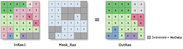

В следующем примере к входному растру и растру маски был применён инструмент Отсечение. Операция будет применена только к тем входным ячейкам, которые соответствуют значениям NoData в растре маски. Эти местоположения получат значения ячейки, которая будет определена, как ближайшая ячейка входного растра, находящаяся вне заданной маски. С опцией, установленной по умолчанию, для параметра Использовать значения NoData, если они есть в ближайшей окрестности с отметкой Да, существует вероятность, что ячейки NoData входного растра будут отсечены в область, определенную растром маски.
Иллюстрация инструмента Отсечение с параметрами по умолчанию

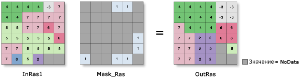

В следующем примере, маска была создана путем применения условия к входному растру, которое устанавливает все значения, равные 7, на NoData. Вместо использования параметра по умолчанию, устанавливается в Нет параметр Отсечение ячеек NoData, указывающий, что ячейки NoData во входном растре, попадающие в область растра маски, могут быть отсечены в корректные значения ячеек в выходных данных.
Иллюстрация инструмента Отсечение ячеек NoData с изменением параметров по умолчанию
