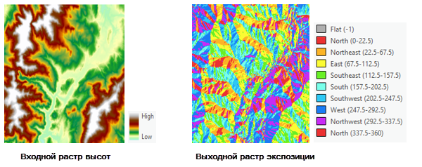

На следующем рисунке показан входной набор данных высот и выходной растр экспозиции.
Пример выходных данных экспозиции

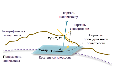

Геодезическая экспозиция местоположения — это угловое направление α поверхности нисходящего уклона, относительно направления на север, измеренное на плоскости, касательной к поверхности эллипсоида (голубая плоскость на рисунке ниже).
Объяснение геодезических компонентов
Для вычисления экспозиции в каждом местоположении квадратические или биквадратические поверхности подгоняются в каждой окрестности из ячеек с использованием метода наименьших квадратов (МНК; LSM). Нормаль поверхности вычисляется в местоположении ячейки на основе поверхности. В том же местоположении вычисляется нормаль эллипсоида, перпендикулярная плоскости, проходящей по касательной к поверхности эллипсоида.
Поскольку касательная плоскость поверхности эллипсоида считается базовой плоскостью, нормаль поверхности проецируется на эту плоскость. И наконец, геодезическая экспозиция вычисляется измерением угла α в направлении по часовой стрелке между направлением на север и проекцией нормали поверхности (см. рисунок выше).

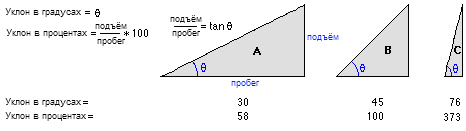

Выходной растр уклона может быть вычислен в любой из двух единиц измерения: градусах или процентах (процентное увеличение). Процентное увеличение проще понять, если представить его как подъем, деленный на пробег, умноженный на 100. Рассмотрим треугольник B на рисунке ниже. Когда угол равен 45 градусам, подъем равен пробегу (спуску), а процент подъема равен 100 процентам. По мере приближения угла наклона к вертикальному (90 градусов), как в треугольнике С, подъем в процентах стремится к бесконечности.
Уклон в градусах и в процентах
Сравнение значений уклонов в градусах и процентах.

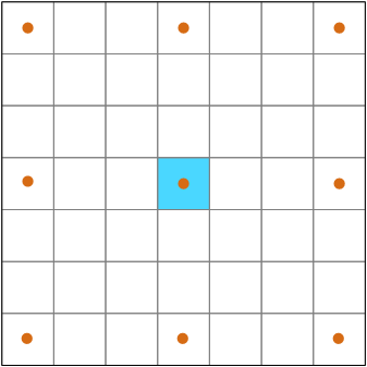

Иллюстрирует ячейки, включенные в вычисления с применением адаптивной окрестности
Точки обозначают центры ячеек, используемых в вычислениях параметра поверхности с окном 7 x 7 с параметром Адаптивная окрестность.

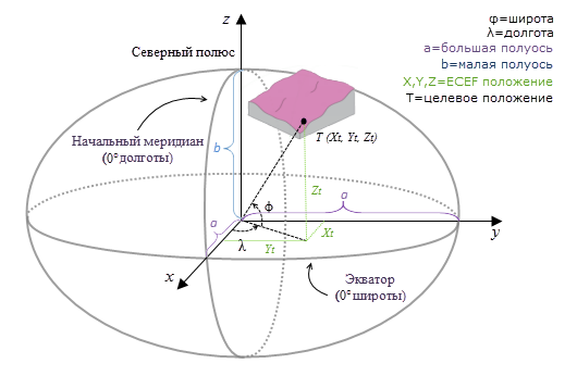

Инструмент Параметры поверхности проводит все вычисления в геоцентрической 3D системе координат, также называемой системой координат Earth Centered, Earth Fixed (ECEF), — где форма земной поверхности рассматривается как эллипсоид. На результат вычислений не влияет то, как спроецирован набор данных. При этом используются единицы измерения z входного растра, если они заданы в пространственной привязке. Если пространственная привязка входных данных не содержит z-значения, вам необходимо задать их с использованием параметра z-единицы.
Система координат ECEF является 3D правосторонней Декартовой системой координат с центром земли в качестве начальной точки, в которой любое местоположение представлено координатами X, Y и Z. На следующем рисунке приводится пример целевого местоположения T, выраженного в геоцентрических координатах:
Объяснение Декартовых координат в геодезической системе
Растр поверхности трансформируются из входной системы координат в 3D геоцентрическую систему координат.
В геодезических вычислениях используются координаты X, Y, Z, которые вычисляются на основе геодезических координат(широта \(φ\), долгота \(λ\), высота \(h\)). Если система координат входного растра поверхности является системой координат проекции, растр сначала перепроецируется в географическую систему координат (GCS), в которой каждое местоположение имеет геодезические координаты. Затем он преобразуется в систему координат ECEF. Высота \(h\) (z-значение) является эллипсоидной высотой, основанной на поверхности эллипсоида. См. иллюстрацию ниже.

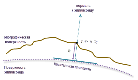

Эллипсоидная высота
Для преобразования геодезических координат (широта \(φ\), долгота \(λ\), высота \(h\)) в координаты ECEF используются следующие формулы:
