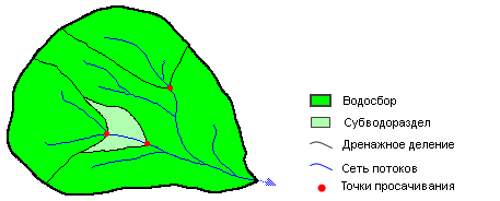

Водосборная область – это область выше по склону, которая определяет сток – обычно воды – в общую «точку слива» в качестве концентрированного дренажа. Она может быть частью большего водосборного бассейна, а также может содержать меньшие бассейны, называемые подбассейнами. Границы между водосборными областями называются линиями разграничения стока. «Точка слива», или точка устья – это точка, в которой вода вытекает из водосборной области. Это самая низкая точка вдоль границы водосборной области.
Компоненты водосборной области
