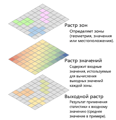

На следующем рисунке для каждой зоны будет определяться среднее из входных значений, определенных для каждой зоны:
Примеры входных и выходных данных инструмента зональной статистики
Показаны примеры входных и выходных данных инструмента зональной статистики. Ячейки светло-серого цвета содержат значения NoData.

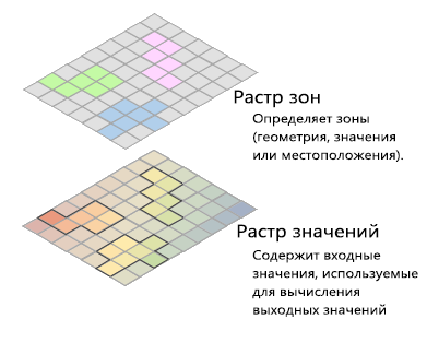

Каким образом ячейки растра значений идентифицируются растром зон
Для вычисления статистики инструмент сначала извлекает значения ячеек растра значений для поднаборов ячеек, попадающих в пределы каждой зоны. Идентификация ячеек растра значений в пределах зон выполняется наложением зон на растр значений. Если входные данные зон и значений являются растрами одинакового размера и ячейки выровнены, значения ячеек растра, которые совпадают с геометрией зон, извлекаются и по ним вычисляется статистика.
Растр зон, накладывающийся на растр значений, показывает подсвечиванием, какие ячейки извлекаются
Растр зон, накладывающийся на растр значений, показывает подсвечиванием, какие ячейки извлекаются.

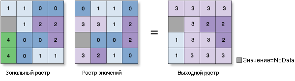

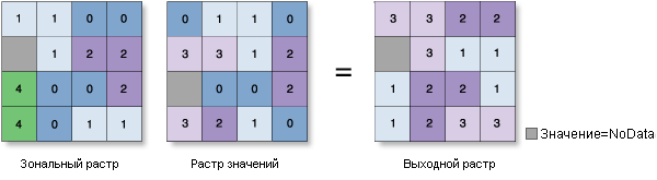

Пример:
Иллюстрация Зональная статистика – большинство
OutRas = ZonalStatistics(ZoneRas, "VALUE", ValRas, "MAJORITY")

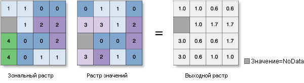

Пример:
Иллюстрация Зональная статистика — среднее
OutRas = ZonalStatistics(ZoneRas, "VALUE", ValRas, "MEAN")

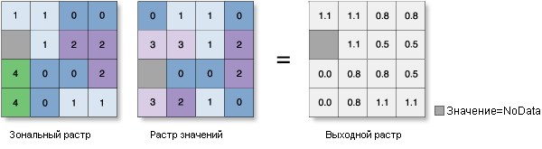

Пример:
Иллюстрация Зональная статистика – среднеквадратическое отклонение
OutRas = ZonalStatistics(ZoneRas, "VALUE", ValRas, "STD")
