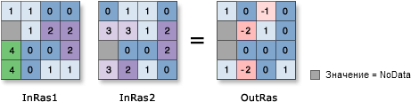

Вычитает значение второго входного растра из значений первого входного растра по принципу пиксел-за-пикселом.
Иллюстрация инструмента Вычесть
