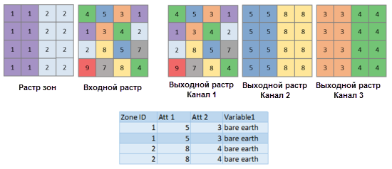

Можно дополнительно задать растр зон и связанный идентификатор зоны, чтобы включить региональный поиск.
Растр зон, входной растр, выходной канал 1, выходной канал 2, выходной канал 3 и таблица атрибутов зон

Дополнительный одноканальный растр, в котором каждый пиксел содержит идентификатор зоны, связанный с местоположением. Идентификатор зоны используется для поиска строк в таблице зональных атрибутов.

Если взять таблицу выше в качестве примера, запрос должен выглядеть так Variable1 = 'bare earth'.
