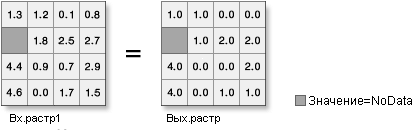

Возвращает следующее наименьшее целочисленное значение, представленное числом с плавающей точкой, для каждого пиксела растра.

Если входное число имеет знаки справа после запятой, выходным данным присваивается следующее меньшее целочисленное значение, но оно будет представлено значением с плавающей точкой без знаков после запятой. Ниже приведены примеры:
 Input   Output
  5.3     5.0
  4.9     4.0
  3.0     3.0
  6.5     6.0
 -0.2    -1.0
 -2.8    -3.0
