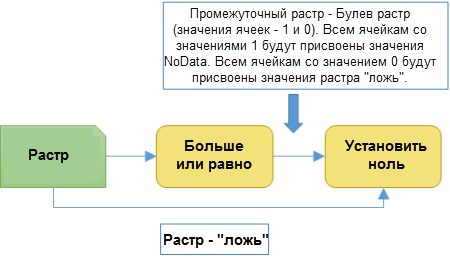

Присваивает идентифицированным пикселам значение NoData на основании заданного критерия. Возвращает значение NoData, если при выполнении оценки условия получено значение true (1), и выдает значение, заданное в Ложном растре, если получено значение false (0). Этот критерий задается выходными данными логической математической функции, которая является входным Растром.
Функция Установить Null должна обрабатываться растровой функцией из категории Математические: Логические, например, функцией Больше чем. Выходными данными логической функции является растр с логическими значениями (1 и 0). При использовании функции Установить Null, всем пикселам со значением 1 будет присвоено NoData, а всем пикселам со значением 0 присвоены значения Ложного растра.

Если оценка Истина, пикселу выходного растра будет присвоено значение NoData. Если оценка условия ложна, значения на выходном растре будут определены значением Ложного растра или постоянным значением.
Условие задает логической математической растровой функцией, которая должны быть входными данными для Растра.
