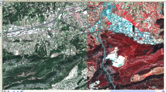

На рисунке ниже используется изображение SPOTView ORTHO Basic с четырьмя каналами. Первые три канала отображаются, создавая инфракрасное изображение справа. Применяя функцию Спектральное преобразование с матрицей, изображение можно конвертировать в изображение истинного цвета, как показано на левой части рисунка.
Пример функции Спектральное преобразование
