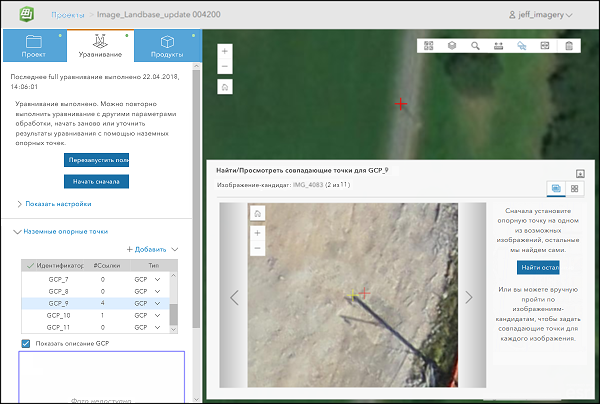

Панель уравнивания Ortho Maker и вьюер коллекции наземных опорных точек
Вьюер коллекции GCP открывается и отображает выбранную наземную опорную точку на изображениях в коллекции, которые пересекают наземную опорную точку. Выберите совпадающее местоположение наземной опорной точки в изображениях-кандидатах, которые входят в коллекцию, просмотрев их и щелкнув требуемое местоположение наземной опорной точки в границах появившегося изображения. Дополнительно вы можете выбрать совпадающую наземную опорную точку в одном из изображений-кандидатов и нажать Найти другие, и в оставшихся изображениях-кандидатах будут расположены совпадающие наземные опорные точки. Все изображения кандидаты будут отображаться в галерее вместе с вычисленными совпадающими наземными опорными точками, расположенными в каждом подходящем изображении. Перемещайте изображения и масштабируйте их, чтобы убедиться в том, что вычисленная наземная опорная точка была расположена правильно. Вы можете поменять местоположение любой совпадающей наземной опорной точки для изображений-кандидатов. Число изображений, которое вы выбираете для сбора совпадений с наземной опорной точкой, отображается в списке наземных опорных точек под заголовком #Links. Щелкните другую наземную опорную точку в списке и повторите процесс, пока все наземные опорные точки в списке #Links не будут показывать, что у них есть совпадающие наземные опорные точки. Можно экспортировать файл и карту, которая сохранена в проекте.
