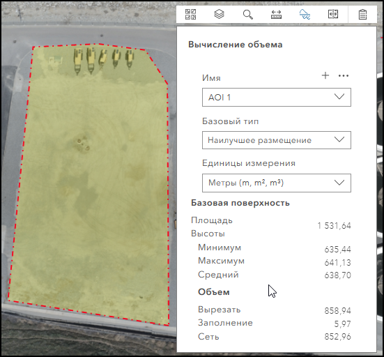

    Всплывающее окно Область интереса появляется для недавно созданного AOI.
  4. Выполните следующее во всплывающем окне Область интереса:
    1. Введите название.
    2. Установить цифровую высоту в Тип базы.
    3. Щелкните Применить.
    Расчёты площади и объёма отображаются в инструменте карты. Если изменить Тип базы и Единицы, расчёт обновляется автоматически.
    Инструмент карты Вычислить объемы
