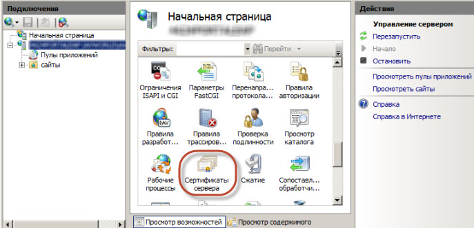

  1. На панели Подключения выберите ваш сервер в дереве каталога и дважды щёлкните Сертификаты сервера.
    Значок Сертификаты сервера в IIS Manager

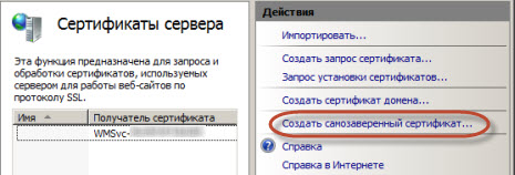

  2. На панели Действия щелкните Создать самозаверенный сертификат.
    Ссылка Создать самозаверенный сертификат в IIS Manager
