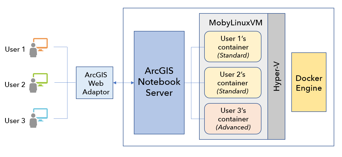

В развертываниях ArcGIS Notebook Server на Windows контейнеры блокнотов размещаются на компьютере внутри виртуальной машины Linux (MobyLinuxVM), работающей на сервере виртуализации Microsoft Hyper-V. Эта виртуальная машина Linux определяет ресурсные ограничения для контейнеров.
Архитектура ArcGIS Notebook Server на Windows
