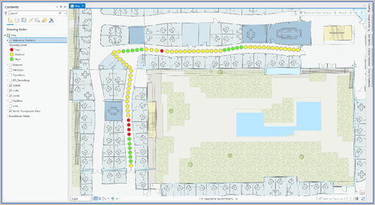

Определение уровня точности
Поле Accuracy Level в классе объектов опорных позиций (Reference Positions) представляет классификацию характеристик позиционирования, основанную на расстоянии между вашим фактическим местоположением и местоположением, вычисленным движком ArcGIS IPS.
Присвоение символов объектам опорного положения на карте позволяет визуализировать и идентифицировать области, где ArcGIS IPSвыполняет работы с разным уровнем точности.
Для определения уровней точности выполните следующие действия:
Добавьте на карту класс объектов Reference Positions.
Настроить карту с поддержкой этажности.
Настройте слой Reference Positions для поддержки этажей.
Выберите слой Reference Positions на панели Содержание.
На вкладке Векторный слой в группе Отображение щелкните стрелку Символы
и выберите Уникальные значения
.Появится панель Символы, где вы можете дополнительно настроить способ классификации и обозначения слоя.
Щелкните по стрелочке ниспадающего списка Поле 1 и выберите Уровень точности.
Цвет объектов опорного положения базируется на поле
Accuracy Level, что позволяет визуализировать области с разными уровнями точности.
При необходимости выберите цветовую схему из ниспадающего меню Цветовая схема на панели Символы или вручную отредактируйте символ каждого класса на вкладке Классы.
Дополнительно создайте фильтр на слое, чтобы просмотреть поднабор объектов опорного положения на карте.
Это может быть полезно для четкой визуализации, если имеется много объектов опорных положений, которые перекрываются или расположены близко друг к другу.
Вы можете сделать следующее, чтобы отфильтровать слой:
Включите время для слоя.
Примените определяющий запрос к слою для фильтрации по GUID записи.
Примените ручной фильтр отображения к слою для фильтрации по GUID записи.

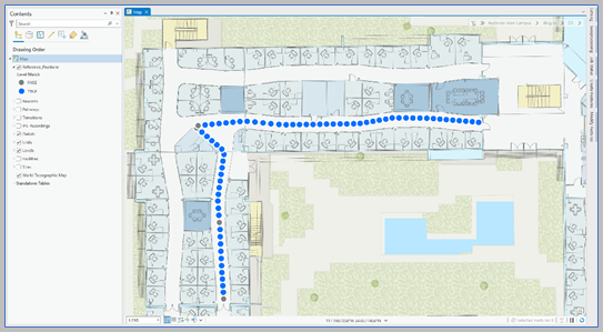

Сопоставление уровня для местоположений
Поле Level Match класса объектов Опорных положений сообщает, находится ли ваше фактическое местоположение и местоположение, вычисленное движком ArcGIS IPS, на одном уровне.
Присвоение символов объектам опорного положения на карте позволяет визуализировать и идентифицировать области, где ArcGIS IPS указывает неверный этаж для вашего местоположения.
Чтобы сопоставить уровни местоположения, выполните следующие действия:
Щелкните стрелку ниспадающего списка Поле 1 и выберите Соответствие уровня.
Level Match, что позволяет визуализировать области с несовпадающими уровнями.

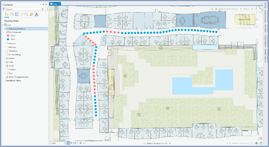

Визуализация линии видимости
Поле LOS To Computed класса объектов опорных положений сообщает, есть ли прямая видимость между вашим фактическим местоположением и местоположением, вычисленным движком ArcGIS IPS.
Присвоение символов объектам опорных положений на карте позволяет визуализировать и идентифицировать области, где ArcGIS IPS указывает, что вы находитесь за пределами линии видимости вашего фактического местоположения.
Чтобы визуализировать линию видимости, выполните следующие действия:
Щелкните стрелку ниспадающего списка Поле 1 и выберите LOS до вычисленного.
Цвет объектов опорного положения зависит от поля
LOS To Computed, что позволяет визуализировать области, в которых вы находитесь за пределами прямой видимости.

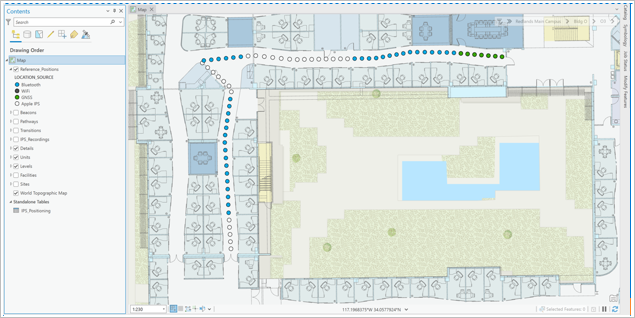

Установите источник данных о местоположении
Поле Location Source класса объектов опорных положений указывает технологию, используемую механизмом ArcGIS IPS для вычисления вашего местоположения. Поддерживаемые источники определения местоположения: Bluetooth, Wi-Fi, позиционирование в помещении Apple и Глобальная навигационная спутниковая система (ГЛОНАСС).
Примечание:
Источник определения местоположения может отличаться от типа определения местоположения, поддерживаемого сервисом передачи данных о местоположении внутри помещения. Это связано с тем, что движок ArcGIS IPS также использует другие доступные источники данных для вычисления наилучшего возможного местоположения в помещении.
Присвоение символов объектам опорных положений позволяет визуализировать, какая технология определения местоположения используется в различных областях вашей среды, и выполнять соответствующие действия для исправления неожиданного поведения. Например, если система развернута на основе Bluetooth, а в областях вместо нее используется ГЛОНАСС, просмотрите развертывание маячка и убедитесь, что определены правильные переходы входа и выхода.
Чтобы визуализировать источники местоположений, выполните следующие действия:
Щелкните стрелку ниспадающего списка Поле 1 и выберите Источник данных о местоположении.
Location Source, что позволяет визуализировать и идентифицировать области, в которых движок ArcGIS IPS использует различные источники местоположения.

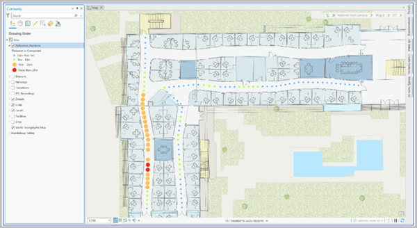

Установка пользовательского уровня точности
Поле Distance to Computed в классе объектов опорных позиций (Reference Positions) сообщает о евклидовом расстоянии между вашим фактическим местоположением и местоположением, вычисленным движком ArcGIS IPS.
Применяя символы градуированных цветов к объектам опорного положения и определяя пользовательские классы, вы можете получить более детальное и персонализированное представление об уровне точности позиционирования в вашей среде.
Чтобы установить пользовательский уровень точности, выполните следующие действия:
На вкладке Векторный слой в группе Оформление щелкните стрелку Символы
и выберите Градуированные цвета
Щелкните стрелку ниспадающего списка Поле и выберите Расстояние до вычисленного.
Щелкните стрелку ниспадающего меню Классы и выберите количество классов, на которые должны быть разделены данные.
Щелкните стрелку ниспадающего списка Метод или примените ручной интервал разбиения классов, чтобы задать метод разделения.
Distance to Computed, что позволяет визуализировать области с разными уровнями точности.

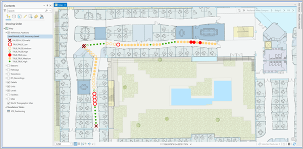

Комбинирование анализа
Вы можете визуализировать данные, объединив несколько полей класса объектов опорных положений. Визуализация нескольких полей позволяет выявлять тенденции на основе корреляции полей, которые могли способствовать неоптимальной производительности ArcGIS IPS.
Обозначение объектов опорного положения на карте путем объединения значений полей Level Match, LOS to Computed, Accuracy Level и дает вам общее представление о качестве вашего развертывания.
Чтобы визуализировать производительность ArcGIS IPS путем объединения полей анализа, выполните следующие действия:
Щелкните Добавить поле и во вновь добавленном поле выберите LOS до вычисленного из ниспадающего списка.
Щелкните Добавить поле и во вновь добавленном поле выберите Уровень точности из ниспадающего меню.
Цвета объектов опорного положения основаны на значениях полей
Level Match,LOS to Computed, иAccuracy Level, что позволяет одновременно визуализировать области, которые могут иметь несоответствие уровней, находиться вне прямой видимости или иметь низкий уровень точности.
