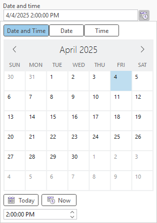

Элемент управления по умолчанию для типа данных Дата поддерживает значения дата и время, только дата и только время. Элемент управления будет выглядеть следующим образом после нажатия кнопки Выбрать дату и время Дата:
Элемент управления Дата по умолчанию

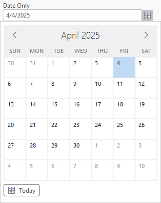

Чтобы поддерживался параметр, который работает только с датами, используйте значение controlCLSID, равное{499BF343-569C-4B2B-864B-742C602C33FE}. Элемент управления будет выглядеть следующим образом после нажатия кнопки Выбрать дату Только дата:
Элемент управления Только дата
