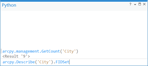

При первом открытии окно Python включает разделы подсказок и написания скриптов. Командная строка располагается внизу окна, в ней записывается и вводится код. Расшифровка находится над командной строкой и в ней содержится запись раннее введенного кода Python. Изначально она пуста.
Командная строка окна Python и транскрипция
Когда вы нажимаете клавишу Enter после ввода кода Python в командной строке Python, код запускается и перемещается в раздел расшифровки. Любые печатаемые сообщения или сообщения об ошибках также отображаются в разделе транскрипции. Командная строка Python увеличивается, в соответствии с введенным кодом и возвращается к размеру по умолчанию после выполнения кода.

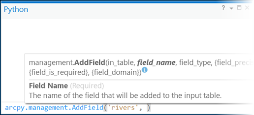

Доступ к справке
В Python инструменты, функции и классы хранят полезную информацию. При использовании инструмента геообработки доступ к справочной информации можно получить, поместив курсор в круглые скобки после имени; окно предоставит синтаксис и справку для текущего параметра. Кроме того, вы можете получить доступ к разделу справки для любого инструмента геообработки, нажав кнопку справки .
Получение справки в окне Python
