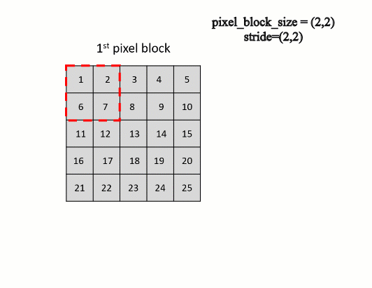

Аргумент stride класса PixelBlockCollection определяет число битов от одной строки пикселов в памяти до другой строки пикселов в памяти. Это также называется приращением, размером шага или интервалом. На рисунке ниже показано, как объект PixelBlockCollection итерационно проходит через пикселы, когда задан шаг по умолчанию, который соответствует размеру блока пикселов:
Набор группы пикселов с шагом по умолчанию

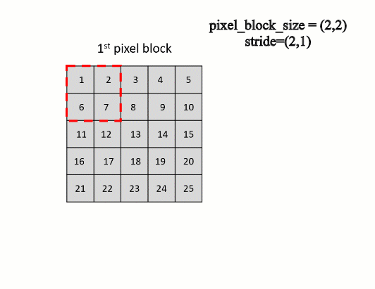

На рисунке ниже показано, как объект PixelBlockCollection итерационно проходит через пикселы, если задан шаг (2, 1):
Набор группы пикселов с шагом (2,1)
