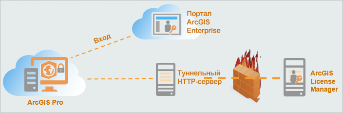

Когда участник входит в ArcGIS Pro, используя имя пользователя и пароль своей организации, ArcGIS Enterprise проверяет его участие и назначение лицензии на веб-сайте портала, используя защищенный протокол HTTPS. Затем ArcGIS Pro связывается с ArcGIS License Manager для получения лицензии. Если лицензия доступна, ArcGIS Pro запускается. На этом этапе процесса ArcGIS Enterprise не взаимодействует с менеджером лицензий. Важно отметить, что связь между ArcGIS Pro и ArcGIS Enterprise использует другой протокол, чем связь между ArcGIS Pro и ArcGIS License Manager. Брандмауэр должен быть настроен соответствующим образом.
Схема лицензирования именованных пользователей для портала ArcGIS Enterprise 11.3 и более ранних версий
В среде ArcGIS Enterprise, лицензии для ArcGIS Pro хранятся в ArcGIS License Manager на локальном сервере.
HTTP-туннелирование используется для создания сетевого соединения между двумя компьютерами в условиях ограниченного сетевого подключения, включая брандмауэры, сервисы трансляции сетевых адресов (NAT) и списки управления доступом (ACL). Туннель создается посредником, называемым прокси-сервером. На рисунке выше ArcGIS Pro создает вызов с использованием HTTP-туннелирования через брандмауэр к ArcGIS License Manager. Коммуникационные порты должны быть настроены через брандмауэр для входящих и исходящих запросов. Подробнее см. Настройка ArcGIS License Manager для работы через брандмауэр.
