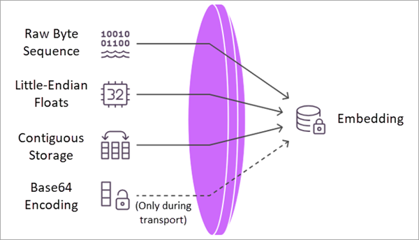

Эмбеддинги в рабочих процессах ArcGIS сохраняются как числовые векторы с фиксированной точностью, хранящиеся в поле Binary Large Object (BLOB) базы геоданных с именем Embedding. Это представление является компактным, эффективным, платформо-независимым и оптимизированным для высокопроизводительных операций чтения/записи/запросов в различных рабочих средах выполнения и языках программирования.
Формат хранения эмбеддингов
Эмбеддинги хранятся как смежные 32-битные числа с плавающей запятой (Float32) в формате little-endian IEEE-754 без заголовков, разделителей или метаданных. Каждый элемент занимает ровно 4 байта.
Как хранятся эмбеддинги
Концептуальное представление
Эмбеддинг логически представляет собой числовой вектор.
E = [e0, e1, e2, …, e(D-1)]
На диске эмбеддинг хранится как необработанная последовательность байтов.
[e0] [e1] [e2] ... [e(D-1)]
Размерность эмбеддинга D фиксируется для каждой модели.
Expected payload size = D * 4 bytes
Передача через REST и JSON
Когда эмбеддинги должны проходить через текстовые каналы (например, полезные данные JSON или REST API сервиса объектов ArcGIS), те же двоичные полезные данные передаются в виде строки, закодированной в Base64. Значение, хранящееся в базе геоданных, остается в виде необработанных двоичных данных, а компоновка двоичных данных не меняется.
