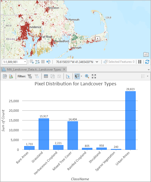

Пример
Создайте линейчатую диаграмму для сравнения распределения пикселей для разных типов почвенно-растительного покрова в классифицированном растре.
  • Категория или дата - Имя класса
  • Агрегирование — Sum
  • Числовое поле - Количество
Распределение классифицированных пикселов в данных типов почвенно-растительного покрова USGS
