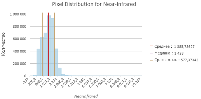

Некоторые основные статистические параметры также отображаются на гистограмме. Среднее и медиана отображаются каждое одной линией, по одному стандартному отклонению от среднего (выше и ниже) отображается двумя линиями. Вы можете щелкнуть эти элементы в таблице статистики или легенде диаграммы для включения или выключения их.

В таблице статистики имеются элементы управления для включения и выключения на гистограмме линий среднего, медианы и стандартного отклонения, а также для изменения их цвета.
