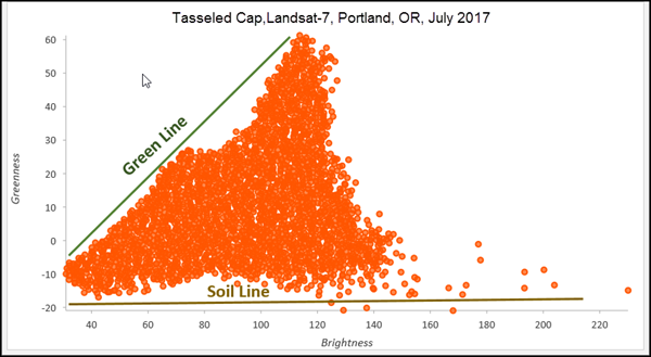

Вы можете нанести на карту преобразованные каналы, чтобы получить ценные сведения об объектах изображения. Например, преобразование Tasseled Cap является особой формой анализа основных компонентов, где первый компонент, яркость, сравнивается со вторым компонентом, зеленым. Полученная точечная диаграмма отображает распределение tasseled cap, где различные виды растений расположены вдоль так называемой зеленой линии, а типы почв и искусственные объекты распределены вдоль линии почв. Распределение tasseled cap также удобно для определения стадии роста сельскохозяйственных полей, их повреждения, увядания, силы роста и др.

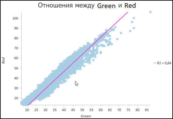

Вычисляется уравнение регрессии, на диаграмме появляется связанная линия тренда и R2. Щелкните Показать линейный тренд, чтобы показать линейный тренд. Линия тренда моделирует линейную зависимость между значениями x и y, а R2 определяет, насколько хорошо данные укладываются в модель. Это подходит только в случае, если зависимость линейная. Для выключения линии тренда снимите отметку Показать линейный тренд на панели Свойства диаграммы либо переключите видимость, щелкнув элемент в легенде.
Чтобы поменять цвет линии тренда, щелкните образец цвета линии тренда в Свойствах диаграммы и выберите новый цвет.
Когда маленькие величины X соответствуют малым значениям Y, а большие значения X – большим Y (линия поднимается вверх), это значит, что есть положительная зависимость. Когда маленькие величины X соответствуют большим значениям Y, а большие значения X, наоборот, малым Y (линия опускается вниз), это значит, что есть отрицательная зависимость.
Статистическая достоверность корреляции обозначается значением R2. В большинстве случаев желательно избегать высоко коррелированных спектрозональных каналов, поскольку они не могут использоваться для отделения множества объектов и материалов от изображения. Точечные диаграммы могут помочь определить наименее скоррелированные каналы, чтобы использовать их для определения и извлечения объектов из многоканальных изображения.

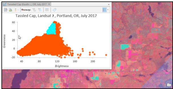

Точечная диаграмма может взаимодействовать с активным видом карты. После настройки точечной диаграммы, вы можете выбрать регион в распределении и отображать соответствующие пикселы изображения на карте. Это позволит визуально изучить распределение значений, составляющих определенные классы объектов на точечной диаграмме, а также визуализировать разделение между классами объектов для данного набора переменных точечной диаграммы.
На изображении выше показана группа значений, активированных в распределении Tasseled Cap с соответствующими пикселами изображений, подсвеченными на изображении карты. Выделены только пикселы в заданной области интереса. Если область интереса не задана, пикселы во всем изображении будут затронуты выборкой в распределении точечной диаграммы.
