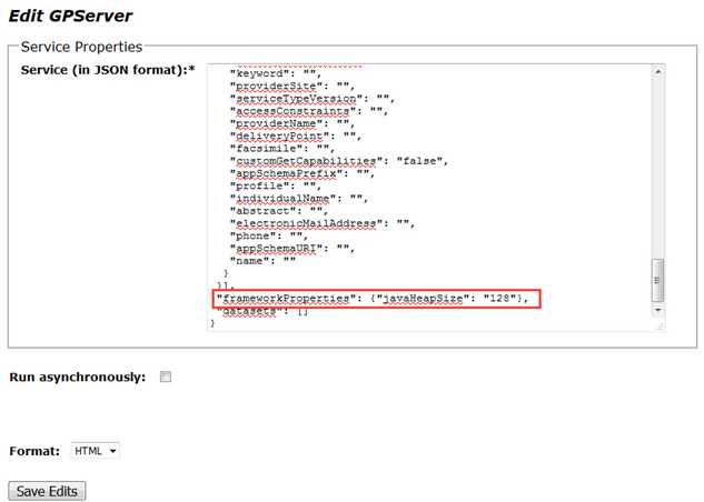

Изменение объема динамической памяти
Объем динамической памяти управляет максимальным размером файла, который может быть предоставлен клиентом при обращении к веб-инструменту или сервису геообработки от ArcGIS Pro, а также максимальной памяти, которую может использовать сервис геообработки. Объем динамической памяти может быть определен на уровне сервера для всех сервисов геообработки или для одного сервиса.
Изменение объема динамической памяти для отдельного сервиса обеспечивает лучшую производительность, чем изменение объема динамической памяти для всех сервисов на всём сервере. Для каждого сервиса стандартный объем динамической памяти составляет 64 МБ. Если у вас есть входной файл или класс пространственных объектов, больший объема, заданного по умолчанию, измените объем динамической памяти службы следующим образом:
  1. Перейдите в конечную точку Редактировать свойства сервиса для сервиса геообработки, который необходимо изменить. Обычно это будет https://organization.example.com/serverwebadaptor/admin/services/servicename.GPServer/edit.
  2. Изучите существующий frameworkProperties, как правило, расположенный в нижней части списка свойств сервиса.
    Пример свойств сервиса в формате JSON
  3. Если javaHeapSize не указано в frameworkProperties, добавьте пример {"javaHeapSize":"128"}. Если javaHeapSize включено, соответственно увеличьте значение.
  4. Щелкните кнопку Сохранить изменения, чтобы сохранить и завершить редактирование.
