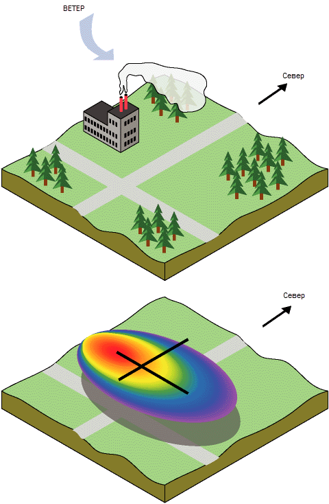

Примером глобального тренда может быть воздействие преобладающих ветров на распространение дыма из дымовой трубы завода. На изображении ниже более высокие концентрации загрязнений показаны теплыми оттенками (красным и желтым), а более низкие — холодными (зеленым и синим). Значения концентрации загрязняющего вещества в направлении восток-запад изменяются медленнее, чем в направлении север-юг. Это связано с тем, что направление восток-запад совпадает с направлением ветра, а направление север-юг перпендикулярно ветру.
Пример направленных воздействий Тренда

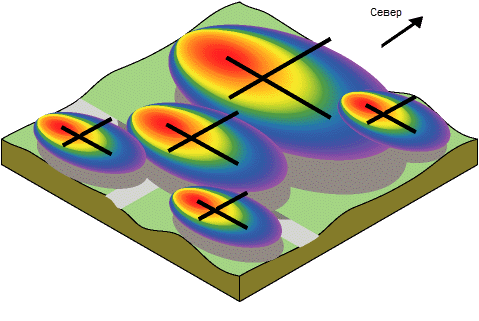

Анизотропия обычно не является детерминированным процессом, который можно описать одной математической формулой. У нее нет единого источника или воздействия, которое предсказуемо влияет на все измеряемые точки. Анизотропия — это характеристика случайного процесса, которая показывает более высокую автокорреляцию в одном направлении, чем в другом. На рисунке ниже показано, как концептуально может выглядеть этот процесс. Опять же более высокие концентрации загрязнений показаны теплыми оттенками (красным и желтым), а более низкие — холодными (зеленым и синим). Случайный процесс показывает, что волны в одном направлении короче, чем в другом. Эти колебания могут быть результатом какого-то неизвестного или неизмеримого физического процесса, но моделируются в виде случайного процесса с направленной автокорреляцией.
При использовании метода кригинга и учете анизотропии эмпирическая вариограмма покажет различное пространственное отношение для каждого направления. В этом примере форма вариограммы будет увеличиваться быстрее в направлении север-юг, прежде чем выравниваться (это направление, в котором концентрации изменяются быстрее). Эмпирические точки вариограммы будут подобраны с использованием моделей вариограмм, которые меняют форму в зависимости от их направления, а веса кригинга будут соответствующим образом скорректированы.
