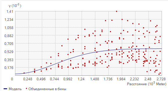

Подгонка выполняется путем определения модели, которая обеспечивает наилучшее соответствие через точки. То есть, необходимо найти такую линию, чтобы взвешенный квадрат разности между каждой точкой и линией был как можно меньше. Это называется подгонкой методом взвешенных наименьших квадратов. Эта модель количественно определяет пространственную автокорреляцию в ваших данных. На изображении ниже показаны эмпирические полувариограммы (красные точки) и модель, которая наилучшим образом представляет точки (синяя линия):
Вариограмма Geostatistical Analyst

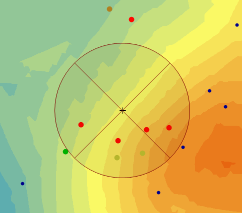

На основе весов кригинга для измеренных значений программное обеспечение вычисляет прогнозирование для местоположения с неизвестным значением.
Поверхность прогнозирования Geostatistical Analyst
