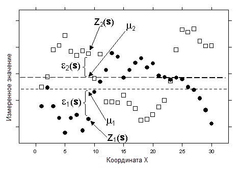

Обратите внимание, что теперь имеется два типа случайных ошибок: ε1(s) и ε2(s), то есть существует автокорреляция для каждой из них и взаимная корреляция между ними. Одинарный кокригинг, как и одинарный кригинг, предоставляет прогноз Z1(s 0), при этом для повышения точности используется информация в присоединенной переменной Z2(s). Например, на следующем рисунке представлены те же данные, что использовались для ординарного кригинга, только добавлена вторая переменная.
Обратите внимание, что данные Z1 и Z2 выглядят как автокоррелированные. Также обратите внимание, что если Z1 ниже своего среднего µ1, то Z2 зачастую выше своего среднего µ2, и наоборот. Таким образом, Z1 и Z2 отображаются с отрицательной взаимной корреляцией. В этом примере каждое местоположение s обладает значениями Z1(s) и Z2(s); но это не является необходимым, для каждого типа переменных может использоваться собственный уникальный набор местоположений. Основной переменной является Z1, для повышения точности интерполяции используется автокорреляция Z1 и взаимная корреляция между Z1 и всеми другими типами переменных.
пример Диаграммы кокригинга
