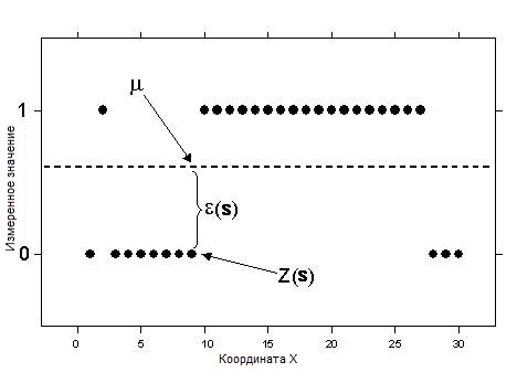

На следующем рисунке данные были преобразованы в двоичные значения с использованием порогового значения, показанного в разделе Понятие о пороговых значениях.
Пороговое значение
Наблюдаемые двоичные данные представлены открытыми квадратами. Пунктирной линией показано неизвестное среднее значение для всех индикаторных переменных, равное µ. Это можно сравнить с ординарным кригингом. Как и при ординарном кригинге, вы предполагаете, что ε(s) автокоррелировано. Обратите внимание, что, поскольку индикаторные переменные равны 0 или 1, интерполяции будут находиться в диапазоне от 0 до 1, а прогнозы, полученные с помощью индикаторного кригинга, могут интерпретироваться как вероятности того, что переменная равна 1 или относится к классу, обозначенному 1. Если бы для создания индикаторной переменной использовалось пороговое значение, то результирующая карта интерполяции показывала бы вероятности превышения (или нахождения ниже) порогового значения.
