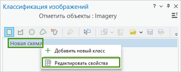

  1. Создайте схему, выполнив следующие действия:
    1. На панели Классификация изображений щелкните правой кнопкой Новая схема и выберите Редактировать свойства.
      Редактирование новой схемы
    2. Введите имя для схемы.
      Редактирование имени схемы
    3. Щелкните Сохранить.
      Схема будет переименована на панели Классификация изображений, где вы сможете добавлять к ней классы.

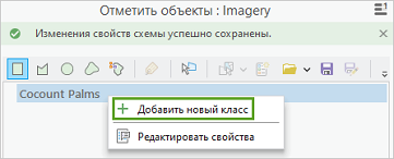

  2. Добавьте класс в схему, выполнив следующие действия:
    1. Щелкните правой кнопкой созданную вами схему и выберите Добавить новый класс.
      Опция Добавить новый класс
    2. Введите имя класса.
      Имя нового класса
    3. Введите имя класса.
      Значение не должно быть равным нулю.
    4. При необходимости выберите цвет для класса.
    5. Нажмите OK.
      Класс будет добавлен в схему на панели Классификации изображений.
