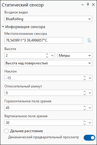

    Появится окно инструментов с предварительно загруженным видео в диалоговом окне Окно ввода. Если в вашем проекте несколько видеороликов, вы можете выбрать другое видео в раскрывающемся списке.
Информация сенсора
Используя набор подсказок Информация сенсора, сгенерируйте метаданные видео, необходимые для инструментов создания движущихся изображений. Чем больше информации вы сможете предоставить, тем лучше будет качество получаемого видео и его функциональность.
Создайте информацию сенсора метаданных видео.
У вас есть два варианта задать Местоположения сенсора. Вы можете либо вручную ввести или вставить координаты сенсора, либо воспользоваться Инструментом выбора точки.
Примечание:
Для включения инструмента выбора координат у вас должно быть выбрано окно Карта.
Параметр Высота позволяет смещать сенсор по вертикали. После ввода высоты необходимо указать единицы измерения и указать, это высота над поверхностью, над эллипсоидом или средним уровнем моря.
Приведенные ниже параметры помогут максимально точно отобразить видео, что позволит инструментам обработки движущихся изображений работать с метаданными видео:
  • Наклон — перемещение сенсора вверх и вниз, при котором вертикальный угол фиксирует виды выше или ниже горизонта. Положительные значения направлены вверх, отрицательные — вниз, а 0 градусов — на одном уровне с горизонтом.
  • Относительный азимут — перемещение сенсора влево и вправо. Нулевое значение указано строго на север, а 180 градусов — строго на юг.
  • Горизонтальное поле зрения — угловая ширина обзора сенсора по горизонтали. Меньшие значения представляют собой узкий обзор, а большие — широкоугольный.
  • Вертикальное поле зрения — угловая высота обзора сенсора по вертикали. Меньшие значения представляют собой узкий вертикальный вид, а большие значения показывают больший размах выше и ниже центра кадра.
  • Расстояние дальности — самое дальнее расстояние, на котором сенсор способен различить нужные объекты на видео. Если этот необязательный флажок будет установлен, вы сможете задать расстояние и единицу измерения.
Динамический предварительный просмотр — позволяет увидеть контур на карте перед запуском инструмента, если введены значения параметров.
