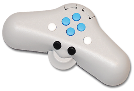

Мышь Softmouse — это устройство 3D-ввода, разработанное специально для работы в приложениях топографического картирования. У манипулятора Softmouse есть 10 кнопок и высокоточное колесико для определения высоты. 10 кнопок можно запрограммировать для хранения до 20 команд, что упростит рабочий процесс редактирования путем назначения часто используемых команд редактирования клавишам, уменьшив необходимость доступа к нужным командам главного меню ArcGIS Pro.

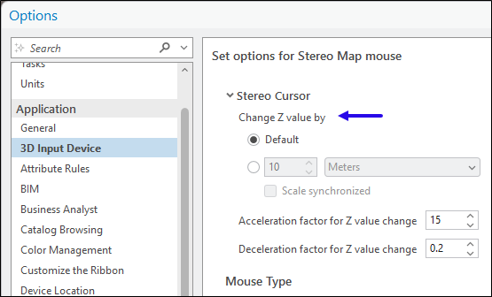

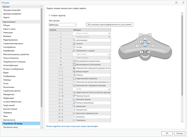

ArcGIS Pro позволяет настраивать кнопки Softmouse Stereo Map как глобальные настройки проекта. В главном меню ArcGIS Pro выберите Проект > Опции > Устройство 3D ввода. Откроется панель Задать опции мыши для стереокарты, где можно назначить функции для определенных кнопок. Следуйте следующим шагам, чтобы настроить кнопки мыши для стереокарты Softmouse в ArcGIS Pro.

  4. В разделе Приложение щелкните Устройство 3D ввода.
    Появится окно Задать опции мыши для стереокарты.
    Опции конфигурации мыши Softmouse для стерео
    Рядом с надписью Тип мыши отобразится уведомление Обнаружена мышь Softmouse, указывающее на то, что подключенная мышь Softmouse распознана ArcGIS Pro. Если этого уведомления нет, значит, мышь не подключена.
    После подключения мышь Softmouse можно отключить и снова подключить без перезапуска ArcGIS Pro.
  5. В ниспадающем списке Тип мыши выберите Soft Mouse.
    На странице появится изображение выбранной модели Softmouse. Возможно, вам придется развернуть страницу, чтобы увидеть изображение целиком.
    Пользовательский интерфейс функций кнопок отображает назначения кнопок по умолчанию и позволяет назначать команды нужным вам кнопкам манипулятора.

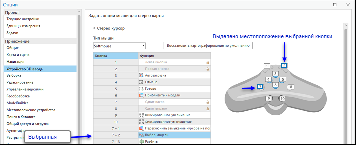

  1. В столбце Button нажмите кнопку или номер комбинации кнопок, чтобы назначить функцию.
    Функция, связанная с выбранной кнопкой мыши, выделяется в списке. Выбранная кнопка мыши выделяется синим цветом на изображении мыши Softmouse.

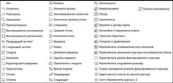

  2. Щелкните функцию.
    Появится ниспадающий список поддерживаемых функций.
  3. Выберите в списке функцию, которую нужно назначить соответствующей кнопке или кнопкам.

В таблице ниже содержатся команды, которые можно назначить кнопкам мыши Softmouse.
Программируемые команды Softmouse

Колесико мыши Softmouse позволяет точно регулировать высоту в стереоокне. Изменение приращения высоты управляется параметром Изменить Z-значение по в разделе Стерео курсор, расположенном в верхней части окна Задать опции мыши для стерео карты.
Настройка Z стерео курсора
Эту опцию также можно найти в главном меню ArcGIS Pro на вкладке Стерео карта с опцией Z-чувствительность в группе Курсор. Для удобства рекомендуется использовать опцию Z-чувствительность при работе в режиме стереокарты.

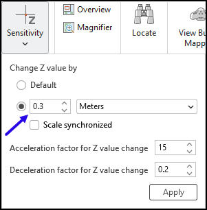

  1. Откройте окно Стерео карта. Щелкните Вставка в главном меню, и в ниспадающем меню Новая карта щелкните Новая стерео карта.
    Вкладка Стерео карта включена в главном меню ArcGIS Pro.
  2. Перейдите на вкладку Стерео карта и нажмите Z-Чувствительность в группе Курсор.
    Откроется диалоговое окно Z-Чувствительность.
  3. Нажмите кнопку под По умолчанию, чтобы включить пользовательские настройки приращения высоты.
  4. Чтобы настроить значения z с шагом 30 см, введите значение 0.3 в поле рядом с настройкой единиц измерения.
  5. Щелкните Применить, чтобы сохранить настройки и закрыть диалоговое окно Z-Чувствительность.
    Вращая колесико мыши Softmouse, вы увидите, что значения z в строке координат (в нижней части окна Стерео) изменяются с шагом 30 сантиметров.
