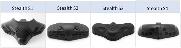

Модели манипуляторов с интерфейсом Stealth-Z
Мышь Stealth — это устройство 3D-ввода, разработанное специально для работы в приложениях топографического картирования. Поддерживаются четыре модели (S1, S2, S3 и S4) с использованием протокола V (виртуальный COM-порт) или Z. Протокол, используемый манипулятором Stealth, можно определить, посмотрев на наклейку на нижней стороне устройства.
У манипулятора Stealth есть 10 кнопок, высокоточное колесико для определения высоты и два джойстика (только модель S4). 10 кнопок можно запрограммировать для хранения до 32 команд, что упростит рабочий процесс редактирования путем назначения часто используемых команд редактирования клавишам, уменьшив необходимость доступа к нужным командам главного меню ArcGIS Pro.

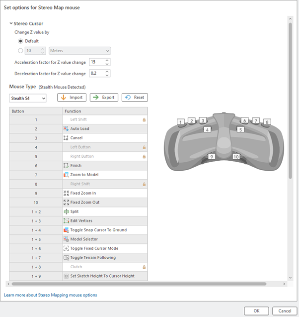

    Появится окно Опции, позволяющее задать предпочтительные параметры работы манипулятора Stealth в ArcGIS Pro.
  4. В разделе Приложение щелкните Устройство 3D ввода.
    Появится окно Задать опции мыши для стереокарты.
    Опции конфигурации мыши для стереокарты
    Рядом с надписью Тип мыши отобразится уведомление Обнаружена мышь Stealth, указывающее на то, что подключенная мышь Stealth распознана ArcGIS Pro. Если этого уведомления нет, значит, мышь не подключена.
    После подключения мышь Stealth можно отключить и снова подключить без перезапуска ArcGIS Pro.
  5. В ниспадающем списке Тип мыши выберите модель мыши Stealth, с которой вы работаете.
    На странице появится изображение выбранной модели манипулятора. Возможно, вам придется развернуть страницу, чтобы увидеть изображение целиком.

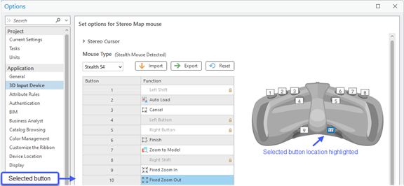

  1. В столбце Button нажмите кнопку или номер комбинации кнопок, чтобы назначить функцию.
    Функция, связанная с выбранной кнопкой мыши, выделяется в списке. Выбранная кнопка мыши выделяется синим цветом на изображении мыши Stealth.

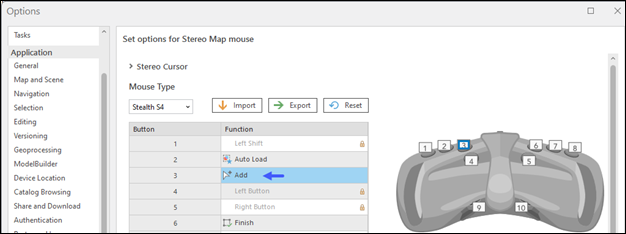

  2. Щелкните функцию.
    Появится ниспадающий список поддерживаемых функций.
  3. Выберите в списке функцию, которую нужно назначить соответствующей кнопке или кнопкам.
  4. Повторите вышеуказанные действия, чтобы назначить другие функции кнопкам мыши Stealth.
  5. Завершив назначение функций кнопкам, нажмите ОК внизу окна, чтобы принять все изменения.

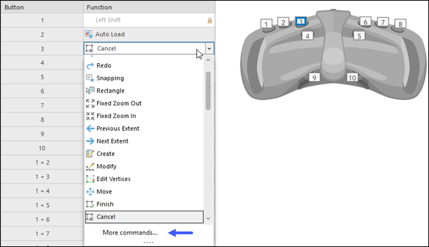

  4. Щелкните функцию, расположенную рядом с номером кнопки мыши, которой вы хотите назначить пользовательскую команду, и откройте ниспадающий список.
    Возможно, вам придется щелкнуть по строке дважды.
  5. В ниспадающем списке выберите Дополнительные команды в нижней части списка.
    Появится диалоговое окно Команды.
    Назначение функций манипулятора Stealth.

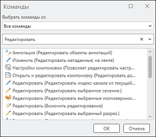

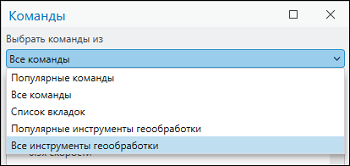

  6. В диалоговом окне Команды щелкните ниспадающий список под командой Выбрать команды из, чтобы отобразить список опций, которые можно использовать для поиска новых команд, назначаемых кнопкам мыши. Среди них: Все команды (по умолчанию), Список вкладок, Популярные инструменты геообработки и Все инструменты геообработки.
    Диалоговое окно команды манипулятора Stealth
  7. Выбрав Все команды, введите ключевое слово, которое будет использоваться для поиска нужной вам команды в поле Поиск.
    К примеру, введите Редактировать, и в результатах поиска будет содержаться ряд связанных команд для выбора.
    Список команд для манипулятора Stealth
  8. Выберите в результатах поиска нужную команду и нажмите ОК.
    Новая команда назначается выбранной кнопке мыши и добавляется в список команд по умолчанию.

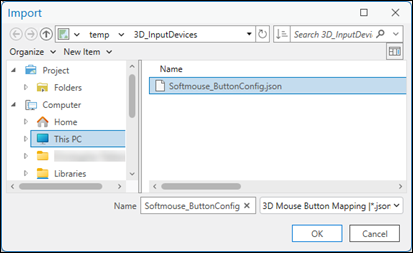

Настройки кнопок можно импортировать посредством опции Импорт в окне Задать опции мыши для стереокарты. Необходимые для импорта настроек кнопок действия перечислены далее.
Диалоговое окно Импорт манипулятора Stealth
  1. Запустите ArcGIS Pro и выберите Проект > Опции.
    Появится главное окно Опции.
  2. В разделе Приложение щелкните Устройство 3D ввода.
  3. Убедитесь в том, что в ниспадающем списке Тип мыши выбрано соответствующее устройство 3D-ввода.
  4. Щелкните кнопку Импорт.
    Появится окно Импорт.
  5. Перейдите в папку, в которой находится файл конфигурации, которую необходимо импортировать, выберите его и нажмите ОК.
    Настройки импорта для манипулятора Stealth.
    Импортированные настройки кнопок заменяют те, которые были указаны ранее.

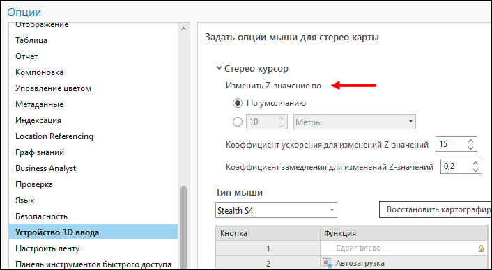

Колесико мыши Stealth позволяет точно регулировать высоту в стереоокне. Изменение приращения высоты управляется параметром Изменить Z-значение по в разделе Стерео курсор, расположенном в верхней части окна Задать опции мыши для стерео карты.
Настройка Z стерео курсора
Эту опцию также можно найти в главном меню ArcGIS Pro на вкладке Стереокарта с опцией Z-чувствительность в группе Курсор. Для удобства рекомендуется использовать опцию Z-чувствительность при работе в режиме стереокарты.
Настройка Z-чувствительность на вкладке Стерео карта
Настройки по умолчанию изменяют значение высоты с шагом, определяемым системой. Для задания меньшего или какого-то конкретного шага выполните перечисленные ниже действия.
