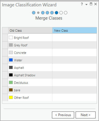

Слияние классов с обучением
Данная операция объединит подклассы в родительский класс в соответствии с вашей схемой классификации. В этой таблице, в левом столбце, находится Старый класс. Если вы хотите объединить классы, используйте ниспадающий список Новый класс, чтобы выбрать классы для слияния в него.
По мере слияния классов возникнет необходимость просмотреть базовое изображение, чтобы убедиться, что значения Нового класса правильные. Нажмите клавишу L, чтобы включить или выключить прозрачность классифицированного изображения. Если необходимо изменить весь класс, это можно сделать здесь, но вы будете ограничены теми классами, которые в вашей схеме являются родительскими. Например, вы можете изменить лиственный лес на просто лес, но не сможете изменить лес на воду. Чтобы внести такие изменения или изменить отдельные объекты, вы можете выполнить эту операцию на следующей странице Переклассификатор.
