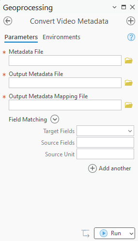

    Инструмент Конвертировать метаданные видео
    Появится окно инструмента геообработки с обязательными полями и входными данными для сопоставления полей.
Использование инструмента метаданных Конвертировать метаданные видео
  1. Для параметра Файл метаданных щелкните кнопку Обзор и выберите входной файл .csv.
  2. Укажите имя для параметра Выходной файл метаданных или параметра Выходной файл сопоставления метаданных.

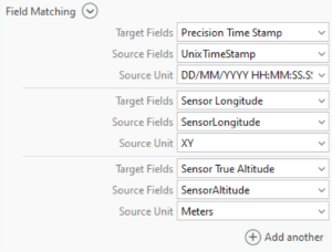

  3. В параметре Сопоставление полей используйте стрелку ниспадающего меню Целевые поля, чтобы выбрать первое поле, которое необходимо конвертировать. Или можно щелкнуть стрелку развертывания рядом с заголовком Сопоставление полей, чтобы выбрать несколько полей одновременно.
    Список полей
  4. Используйте ниспадающий список Поле источника, чтобы выбрать соответствующее поле источника. Список Поле источника включает все имена полей в исходном файле .csv.
  5. Используйте ниспадающий список Исходные единицы, чтобы выбрать соответствующие исходные единицы и формат, которые соответствуют исходному файлу .csv.
    Сопоставление полей
    Сопоставление полей ввода, которое связывает Целевые поля с Исходные поля и Исходные единицы.
