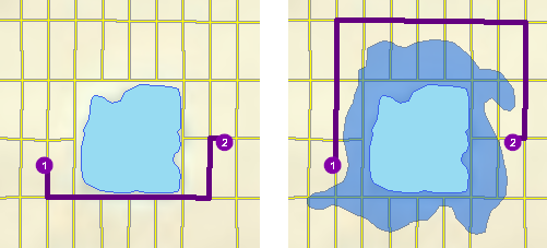

  • Ограничивающий полигональный барьер запрещает передвижение там, где полигон пересекает сеть. Одним из способов использования такого барьера является моделирование наводнений, покрывающих области сети и делающих перемещение по ним невозможным.
    При помощи двух карт показано, каким образом полигональный барьер ограничения влияет на маршрутный анализ.
    На карте слева показан кратчайший путь между двумя точками. На карте справа полигональный барьер блокирует затопленные улицы, поэтому кратчайший путь между этими же двумя точками уже другой.

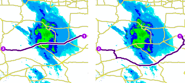

  • Полигональный барьер масштабируемой стоимости не ограничивает перемещение по ребрам и соединениям, которые он покрывает; наоборот, он масштабирует стоимость пересечения покрываемых ребер и соединений в соответствии с указанными вами коэффициентом, например, 0,25, что будет означать, что ожидаемое перемещение в четыре раза быстрее обычного. Коэффициент 3,0 означает, что ожидаемое перемещение будет в три раза медленнее обычного. Барьеры такого типа могут использоваться для моделирования бурь, из-за которых скорость перемещения в указанных регионах будет снижена.
    При помощи двух карт показывается, каким образом полигональный барьер масштабируемой стоимости влияет на маршрутный анализ.
    На карте слева показан маршрут, который проходит в зоне ненастной погоды без учета влияния неблагоприятных дорожных условий на время перемещения. На карте справа полигональный барьер масштабируемой стоимости удваивает время перемещения по дорогам, оказавшимся в зоне бури. Обратите внимание, что маршрут по-прежнему проходит через южный участок грозового фронта, так как будет быстрее потратить больше времени, медленно передвигаясь по небольшому грозовому участку, чем ехать в зоне, полностью охваченной бурей. Как и в случае с линейным барьером масштабируемой стоимости, механизм расчета использует измененную стоимость при вычислении наилучшего маршрута. Более того, измененная стоимость включена в накопительную стоимость конечных результатов.
